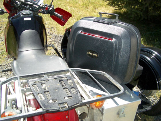

Evet arkadaşlar amacım şu:
Benim KLR650 C kasa 2006 model küheylana 2tane mat,2tane uyku tulumu(elyaf yer kaplar biraz) 1 çadır ve bir orta boy dolu sırt çantasını nasıl yüklersiniz? 2 kişi 7-8 günlük Ankara-Artvin-Samsun turu için bunlar olacakOtaban yolculuğu olmayacak.Artçım bay 60 kg civarı maratoncu ve yorulmaz biridir.
Ben malum. Twisted Evil
Şu an motor 0 alındığı gibi çıplak aksesuarsız (A kasalar bu konuda daha şanslı).
Benim araştırdığım ve aklıma gelen seçenekleri buraya yazıp çiziyorum her türlü öneriye açığım yapan eden arkadaşlardan yardım rica ediyorum.
1-Topcase için kullanılan TABLA lardan taktırmak,(givinin topcaseler için tablası KLR ye uyuyormuş 40EU civarıymış) ve bunun üzerine kasmak. Topcase düşünmüyorum,topcase takma bagajı arttırmayacak aksine daraltacağını düşünüyorum.Bu kadar malzemeyi alacak bir topcasede olmayacak üstüne veya sağına soluna yükleme yapmanın sağlıklı olacağını da düşünmüyorum.
2-KLR nin A kasalarına takılan aksesuarları taklit etmek.Burada arka tarafa takılan TABLA haricince yan taraflara takılacan aliminyum çantaları tutacak TABLA üzerine geçirilmiş gibi duran biraz kenarlara taşmış demir işimi görebilir mi? Bunun üzerine bağajı yığabileceğimi düşünüyorum.
Tabla ve üstüne demir.
3-Bu 2.seçenek sanki işimi görecek gibi görünüyor,ama üst üste çıkmak rüzgarda beni riske atarmı diye düşünüyorum(otobana girmeyecem hızımda 90-100 olur genelde benm)
Yan taraflara XT600 lere yapan arkadaşlarda bir ara görmüştür,su bidonu koyulabilecek tarzda demirler yaptırmışlardı,çanta görevini görebilecek tarzda idi.Bu da çok işi görür aslında,Samsunlu gökşinde gördüm,yakarlarsam soracam bir ara.(Kardeşim oda memur oldu,bıraktı işi gücü yahu Twisted Evil )
KLR nin A kasa için örnekler yana çanta takılabilecek şeklide genelde.
Örnek:
Tabi bunlar iyi güzel de,bunlar ile uğraşan insanlar nerdeyse yok denecek kadar az.Nerede ne şelikde yaptırabilir tabi bu da önemli,şehir önemli değil gelirim yeterki işimiz olsun.
Yani durum bundan ibaret arkadaşlar ,önümde zaman çok,nasıl iyi bir yer tutarız diye düşüyorum,seçenekler arasında motoru satmak,A kasa ile takas etmek,turdan vazgeçmek,mat çadır götürmemek,tek kişi gitmek gibi seçeneklerimiz yok Twisted Evil
Önerileriniz için şimdiden teşekkürler...

MesajTarih: Çrş Arl 27, 2006 3:51 pm    Mesaj konusu: Alıntıyla Cevap Ver
Uğurcan Allah müstahakını versin kardeşim...
Benim motora side/top case ve engine guard demirlerini hazır almak yerine kendim yaptırdım. Fena olmadı yani, hem sonra su bidonu dediğin bidon pazarda satılan 1 YTL'lik bidonlardan değil - kaliteli bidon taktım kardeşim Twisted Evil 3 ve 2 LT olmak üzere birbirinden bağımsız iki haznesi var. Birine su diğerine benzin koyabiliyorsun Wink
Ayrıntılı fotolarını istersen yollayabilirim Very Happy

MesajTarih: Çrş Arl 27, 2006 3:58 pm    Mesaj konusu: Alıntıyla Cevap Ver
Yaşa be gökşin,Samsun sanayi yolları mı göründü bize yoksa.
Abi sen gönder bana fotoları (ya da buraya koy istersen nasıl uygun olursa)burada bir ustaya gösterip fotoları ,bizim motora uydurmaya çalışırız.

MesajTarih: Çrş Arl 27, 2006 4:28 pm    Mesaj konusu: Alıntıyla Cevap Ver
Burada yayınlamak daha doğru olur, en azından yapmak isteyen arkadaşlara fikir verir Smile
Bu fotolar haricinde BikePics sitesinde de detaylı fotolar var hepsini atamadım. Bakmak isteyenler TIKLASIN
* Resimler (800x600 pixels) biraz büyük oldu yazıcı çıktısı için...
